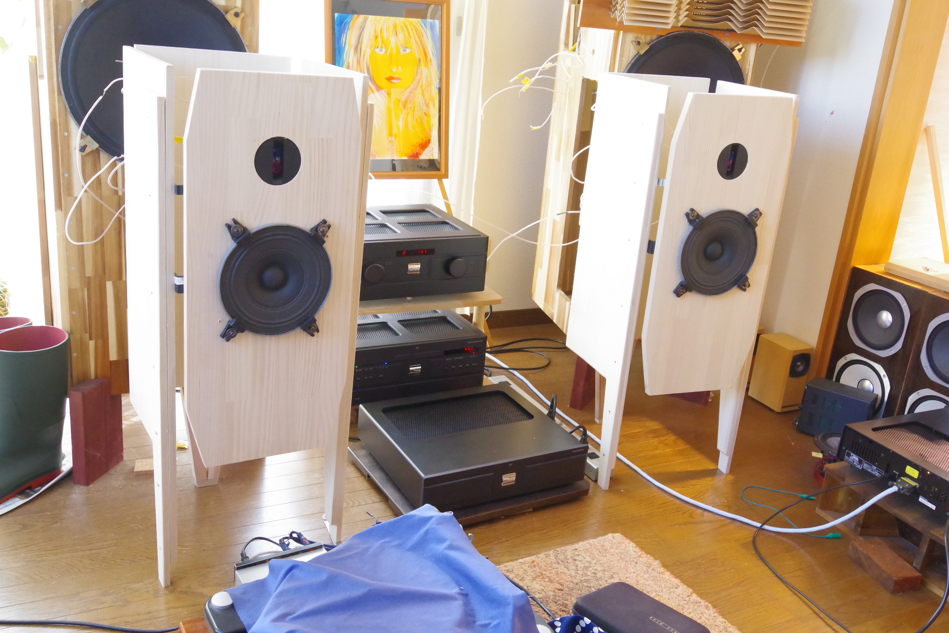

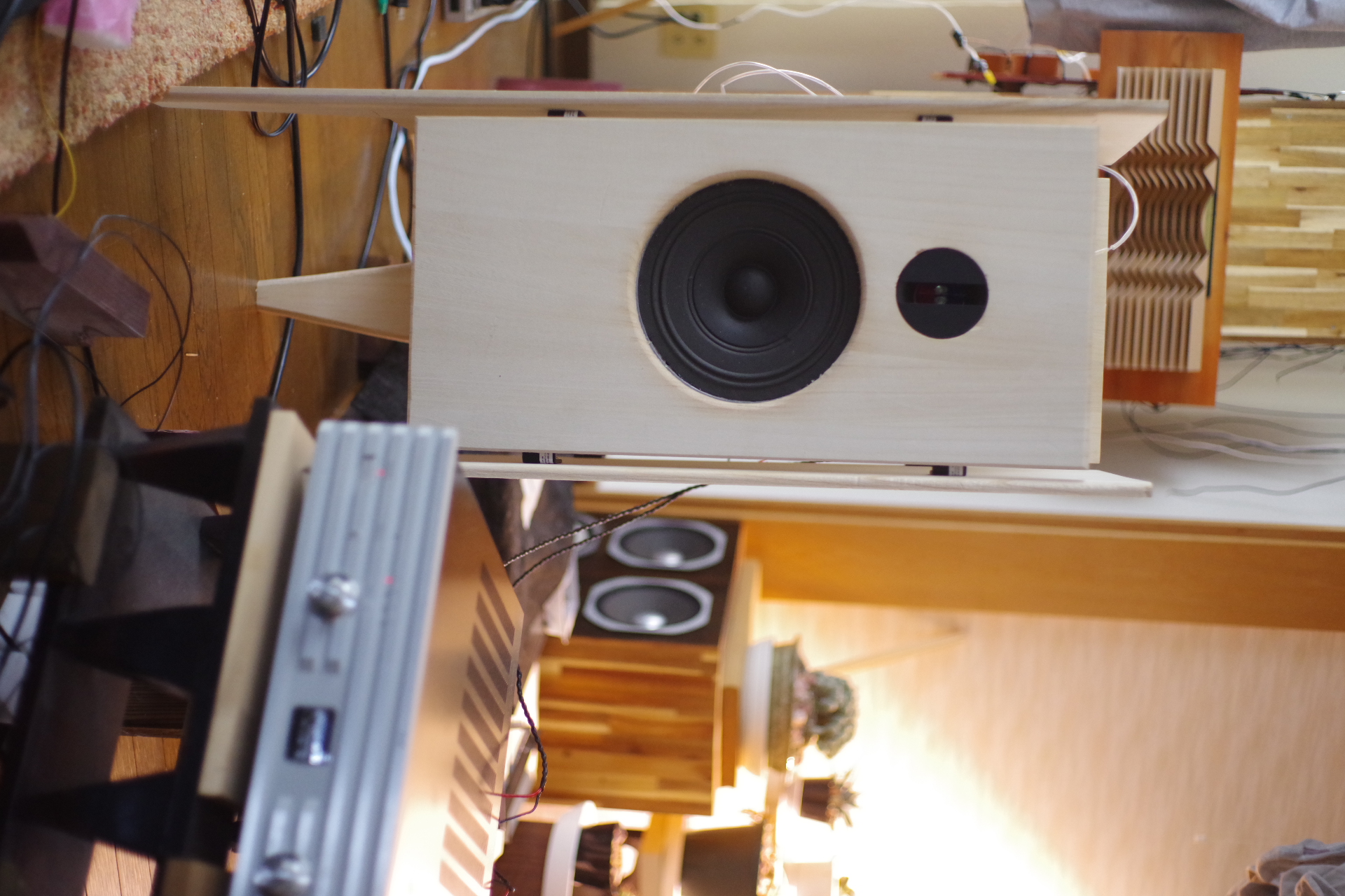

自作スピーカー本番用 投稿者:NAO 投稿日:2026/02/21(Sat) 22:02 No.2537

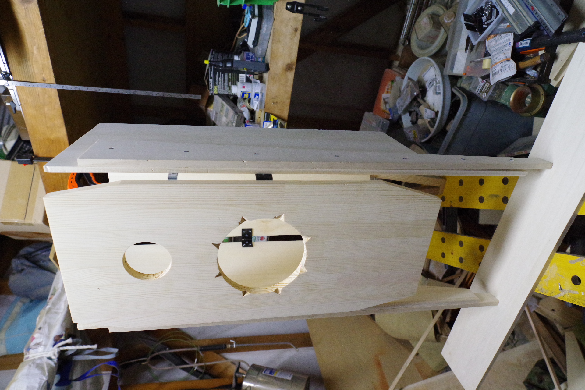

試作を経て本番用を制作しています。一台出来て明日以降もう一台組んでスピーカー、ネットワーク付けたいところです。板は箱型に組まずスリットを設けた上下開放式です。

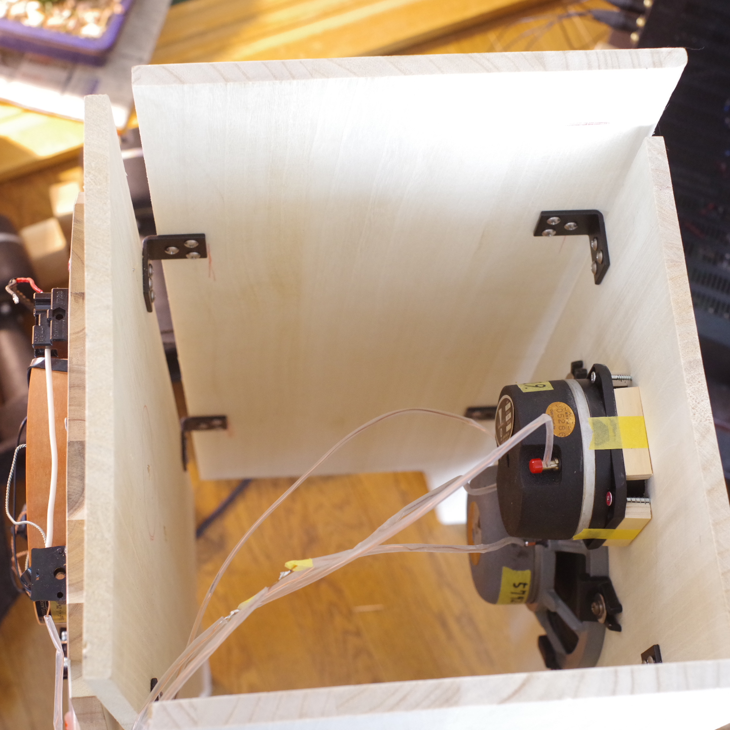

Re: 自作スピーカー本番用 NAO - 2026/02/21(Sat) 22:07 No.2538
普通の箱型とは違うの組み立てです。今回は正面が杉集積材18mm、他が桐集積材15mmを使っています。通常の箱型は内部圧から箱鳴りを抑えるため高強度な素材が必要ですが開放式は内圧がほぼ掛からないため緩めの素材が使えます。
Re: 自作スピーカー本番用 NAO - 2026/02/21(Sat) 22:09 No.2539
使うスピーカーに合わせた内径、高さ、床からの距離があってほぼ把握できています。
Re: 自作スピーカー本番用 NAO - 2026/02/21(Sat) 22:12 No.2540
上下開放式よりもこのスリット解放は高さが低いですが試聴する耳の高さに合うようにしています。音だして必要なら調整して塗装します。

Re: 自作スピーカー本番用 NAO - 2026/02/22(Sun) 18:59 No.2542
形が出来て音出せました。しばらく聞きこんで調整後に塗装します。試作で聞いた素性の良い音はそのままに音の情報量増えました。密閉またはバスレフ箱の音とは違う鳴り方で抜けと反応良いこちらが好みです。

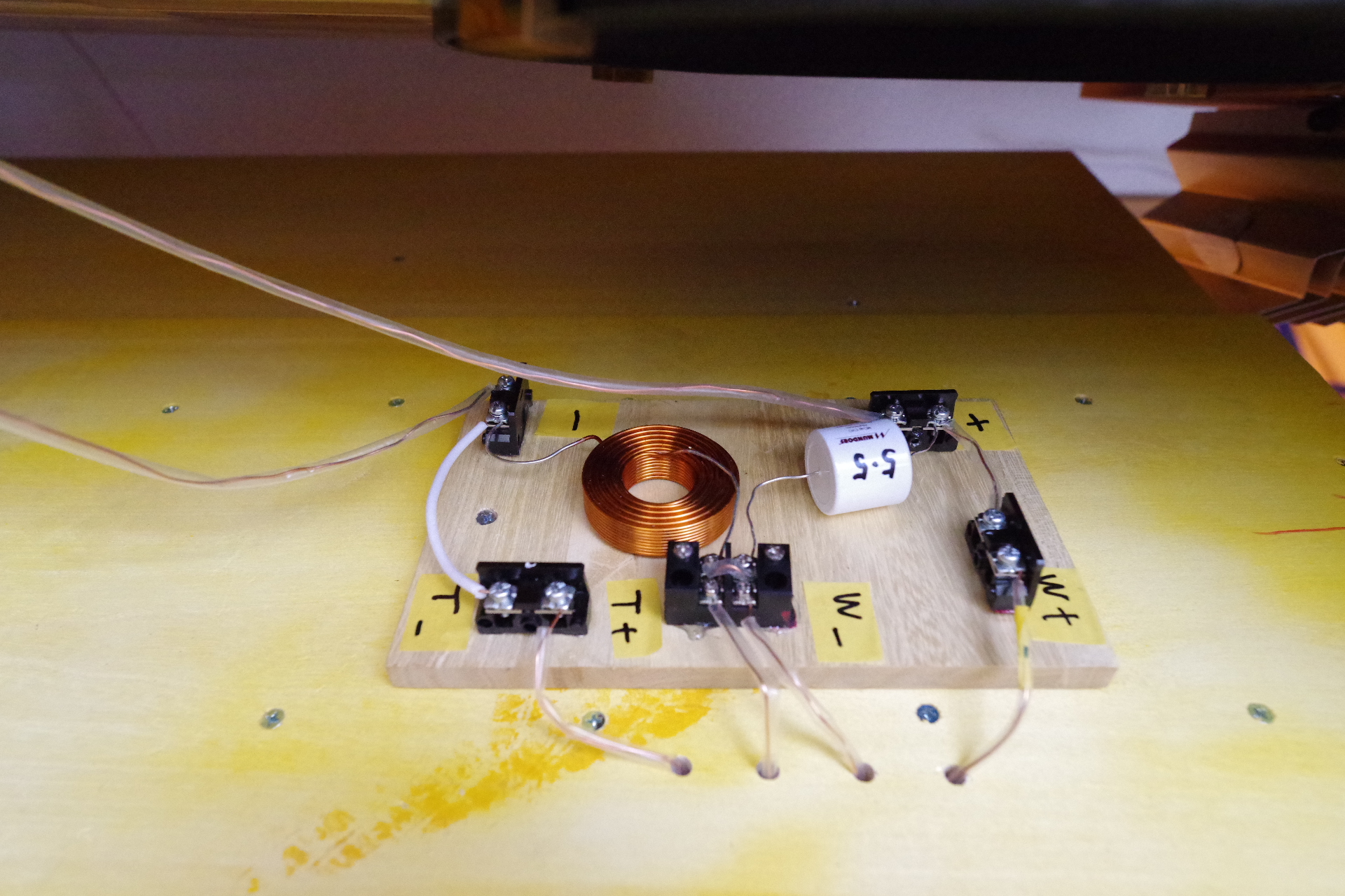

Re: 自作スピーカー本番用 NAO - 2026/02/22(Sun) 19:03 No.2543
この情報量が多く音量も出る音はネットワークのコンデンサとコイルのおかげではないかと思っています。値段がお高く届くまで注文から2か月以上かかりますが音の変化はDACに外部クロック加えた感じの変化です。

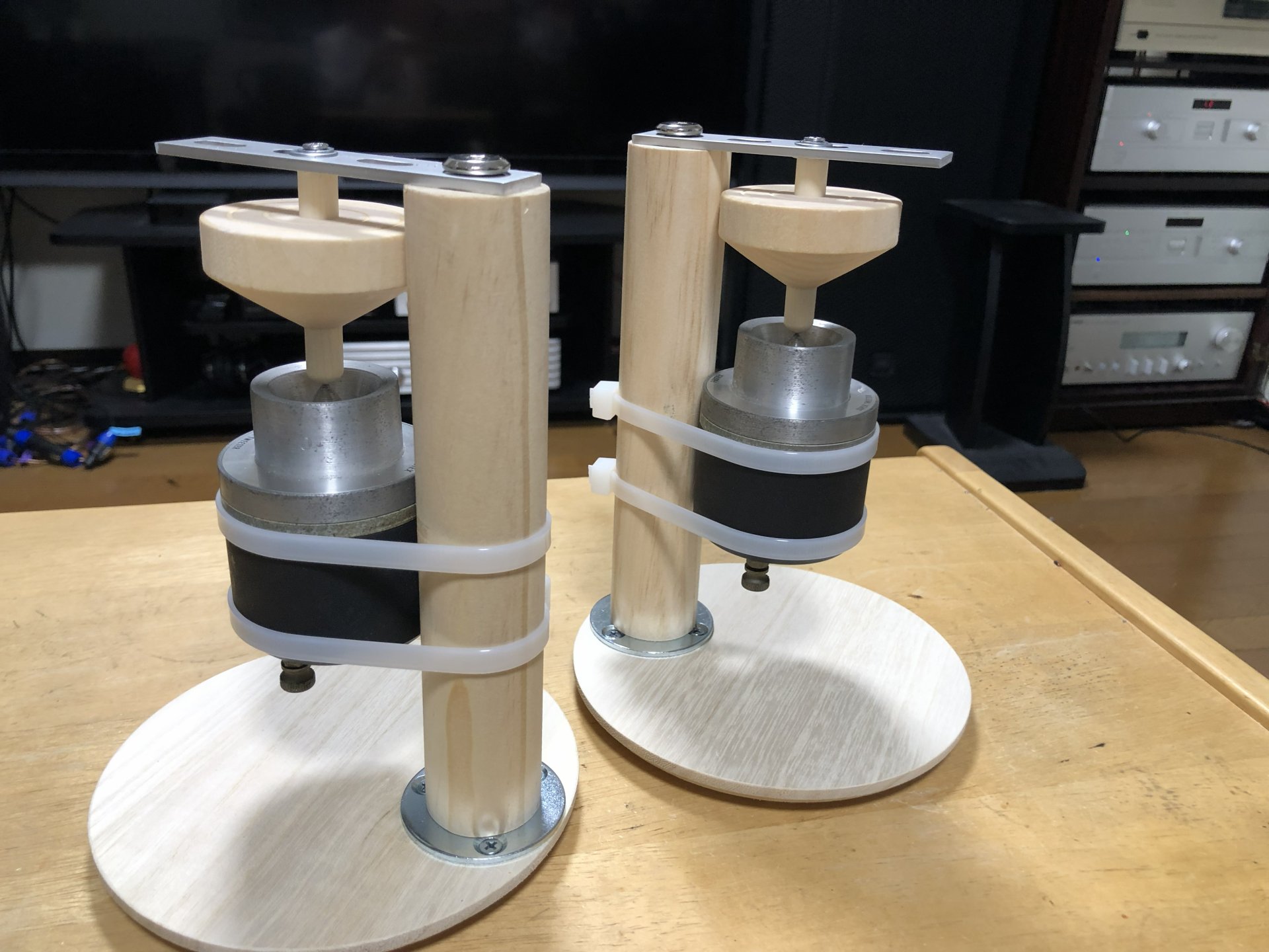

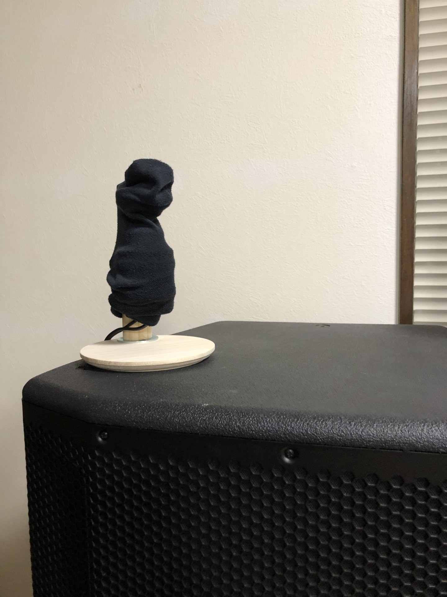

高能率な無指向性スーパーツイー... 投稿者:きち 投稿日:2026/02/01(Sun) 10:07 No.2530
スーパーツイータは能率が低すぎたり、ホーンは指向性が狭くて使いにくかったりします。
そこで、高能率ホーンのスーパーツイータを無指向性にしたら良いのではと思い、FT-90Hのホーンの曲線に合わせて直径6センチのコマを購入。
コマの支持方法とツイーターのスタンドをどうするか・・ホームセンターで考えるか^^;
Re: 高能率な無指向性スーパーツ... きち - 2026/02/01(Sun) 10:26 No.2531
FT-90Hは指向性0度で20KHzが110db、30度で100db、60度で90dbの仕様なので、無指向性で使った場合、エネルギー平均は95dbあたりに収束する想定。
メインSPのSRX-835が95dbなのでいい感じになるのではと思います。
音圧が足りないようなら部分的に覆って調整(半周覆えば3dbアップ)
Re: 高能率な無指向性スーパーツ... きち - 2026/02/01(Sun) 20:20 No.2532
こんな感じになりました^^
Re: 高能率な無指向性スーパーツ... きち - 2026/02/01(Sun) 22:27 No.2533
0.47μFのVXコンで接続。60cmのスタンドでメインスピーカーの前に設置。
もう少し容量抑えたいですが、自然でいい感じに繋がってます。

Re: 高能率な無指向性スーパーツ... きち - 2026/02/02(Mon) 22:14 No.2535
これは上手くいきました。市販スピーカーに丁度いいスーパーツイーターです。
コンデンサ0.28μFでスピーカーの上に直接置いて常用する事にしました。
Re: 高能率な無指向性スーパーツ... きち - 2026/02/08(Sun) 19:09 No.2536
パチパチキャンディーがはじけて頭に響くような音が少々うるさくなったので靴下を被せました。
スピーカーの上でシュールなオブジェに変身・・

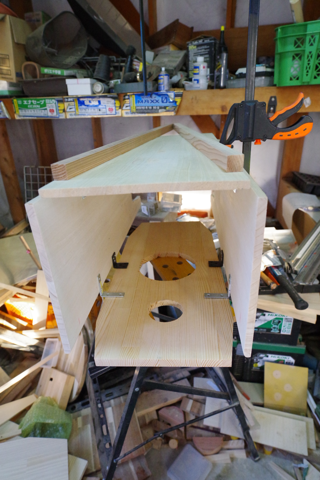

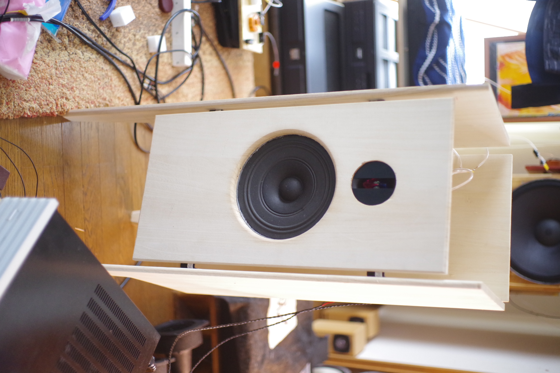

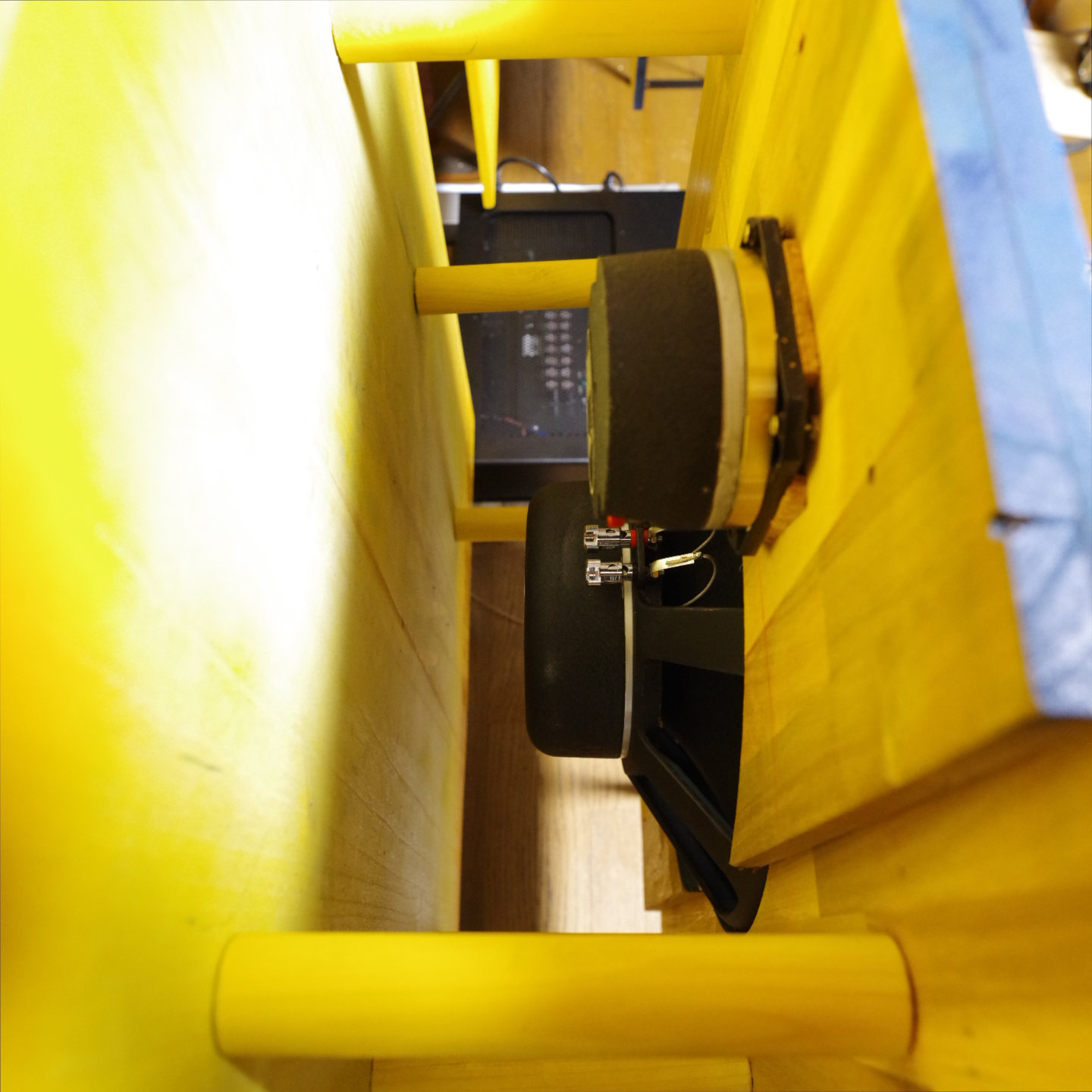

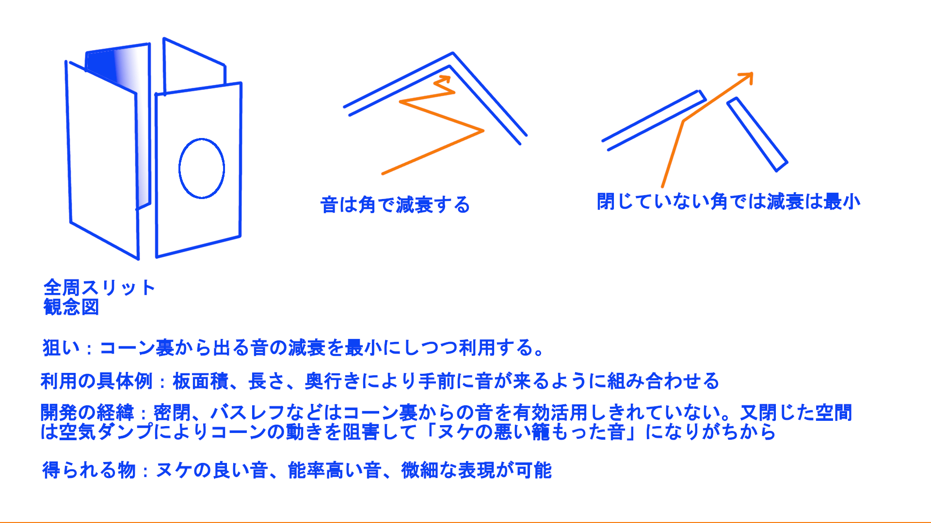

新しい自作スピーカー 投稿者:NAO 投稿日:2026/01/27(Tue) 14:19 No.2525
上下開放式からつなぎ目を開けスリット化したものです。必要な大きさが上下開放式より小さく、全周開放より前面面積が小さいです。スリット化するのがつなぎ目の角で音が減衰、全体で籠り音を出すのをなくすためで能率が高くのびやかな音がします。
Re: 新しい自作スピーカー NAO - 2026/01/27(Tue) 14:21 No.2526
スピーカー裏からの音を有効活用すための方式で吸音材を入れると音が死にます。板の角で減衰させず音を逃がすねらいです。
Re: 新しい自作スピーカー NAO - 2026/01/27(Tue) 14:23 No.2527
2WAYネットワークは音が良いというよりも「音を悪くしないコンデンサ、コイル」と感じています。他メーカーの高級コンデンサよりも情報量が多いです。
Re: 新しい自作スピーカー NAO - 2026/01/27(Tue) 14:26 No.2528
試作なので一台だけ、モノラル音源で試聴しています。A-0とD-1Nで聞いています。癖が少なくのびやかな音です。今後制作するとしたらこの形式になるでしょう。

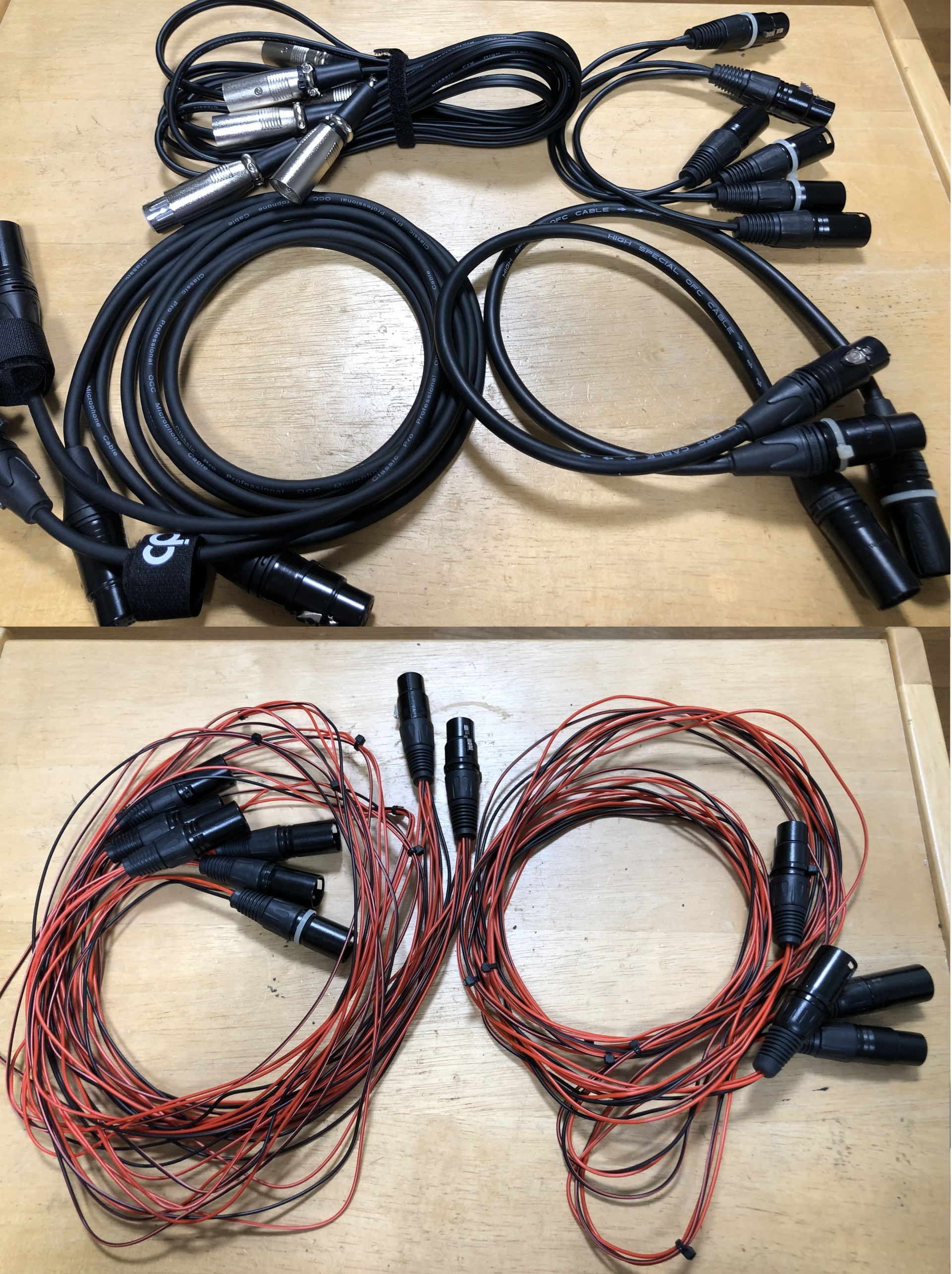

ケーブルダイエット 投稿者:きち 投稿日:2026/01/05(Mon) 19:46 No.2516
SOULNOTEのフィロソフィーに従ってXLRケーブルをダイエットしました。
上がダイエット前、6NOCCとか極太OFCとかめちゃ重いです。
太くて線材が固いケーブルは黄色い音になるような気がしてます。
下がダイエット後、何の変哲もない22AWGの細線をバラして作成。
音は素直で開放的。いやあ、これですよこれ!^^

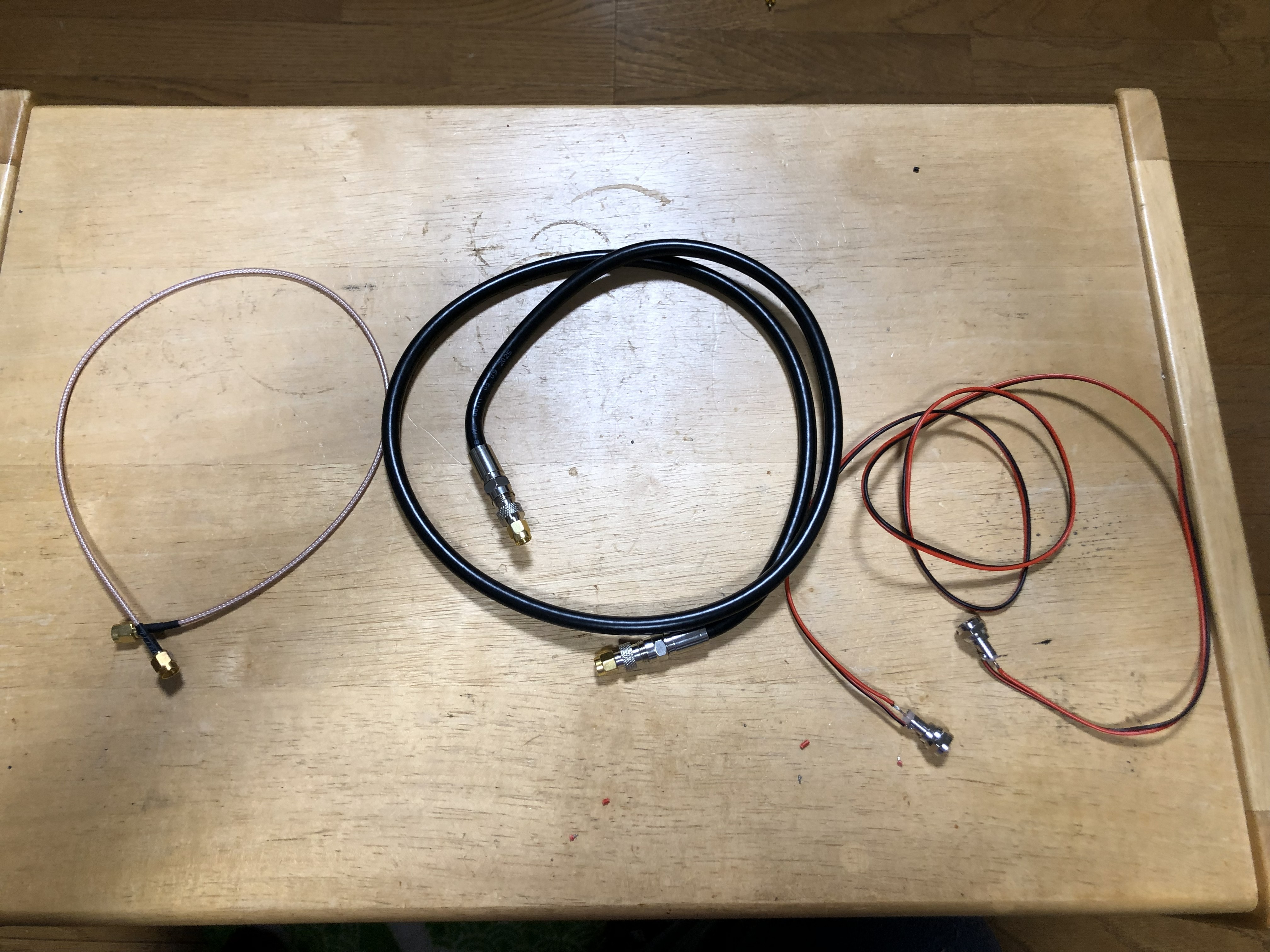

Re: ケーブルダイエット きち - 2026/01/05(Mon) 19:56 No.2517
外付けのクロックですが、リニア電源で内蔵クロックと互角かやや華やかになったので、クロックケーブルも作ってみました。
左はSMA用の標準ケーブル。これで内蔵クロックと互角。
中央はデジタル放送用の5C-FBにSMA変換アダプタを装着したもの。
これはすごい。繊細さ、解像度、音場が2倍に拡大。
内蔵クロックとの音の差が歴然になります。
右はワルノリして22AWGで制作。
これはダメですね。キンキンした音になる。
やはり普通のケーブルでは高周波を扱えないと痛感。

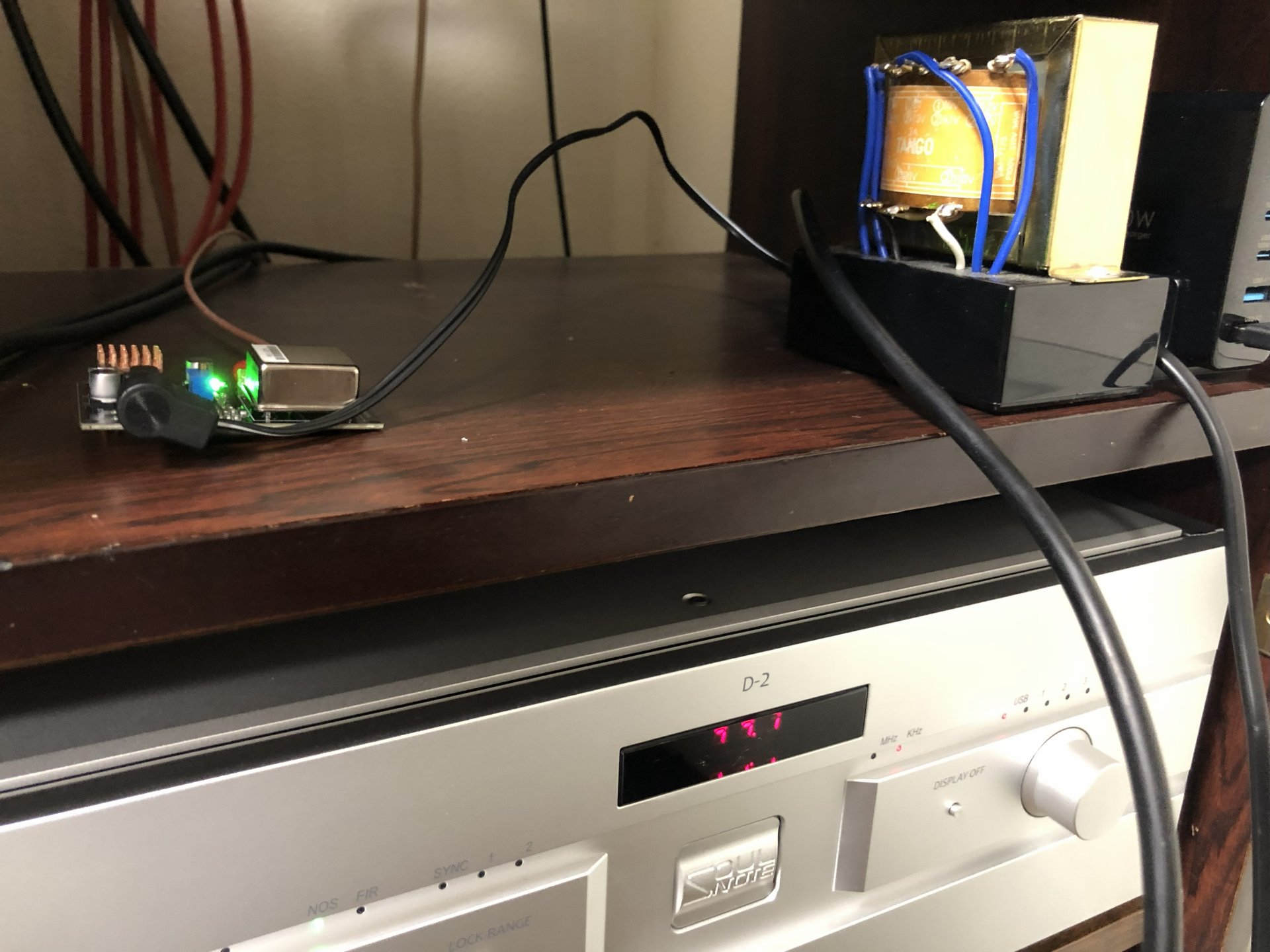

Re: 外部クロックで遊んでみる・... きち - 2025/12/08(Mon) 21:28 No.2506
外部クロックはお試しで分解パーツのOCXOを使ってみました。
左はATカット正弦波3VP-P、右はSCカット矩形波2.5VP-P。
どちらも高周波アッテネータで1VP-P付近に落としました。
Re: 外部クロックで遊んでみる・... きち - 2025/12/08(Mon) 21:38 No.2507
音色一変、予想以上の変化の大きさに驚きました!一瞬良くなったのかと・・
正弦波はサラサラした質感に、矩形波はクッキリした輪郭に。
でも、アナログ的な抑揚や質感に乏しい普通のデジタルの音。
内蔵クロックに戻すとスケールも抑揚も倍増してこれぞD-2Ver2な音。
適当なパーツじゃ全然だめだということが良くわかりました!

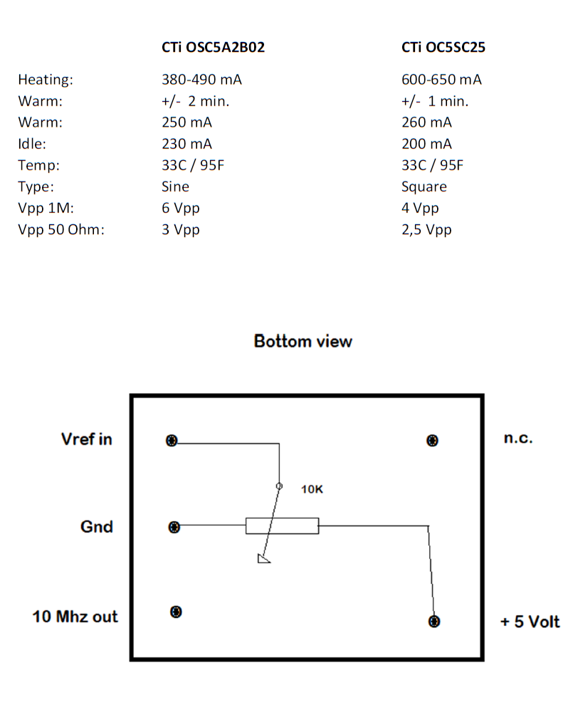

今回試聴中の二種類のOCXOのスペック表です。
右のOC5SC25が矩形波タイプ。
高周波アッテネータで出力を-3dbしてます。

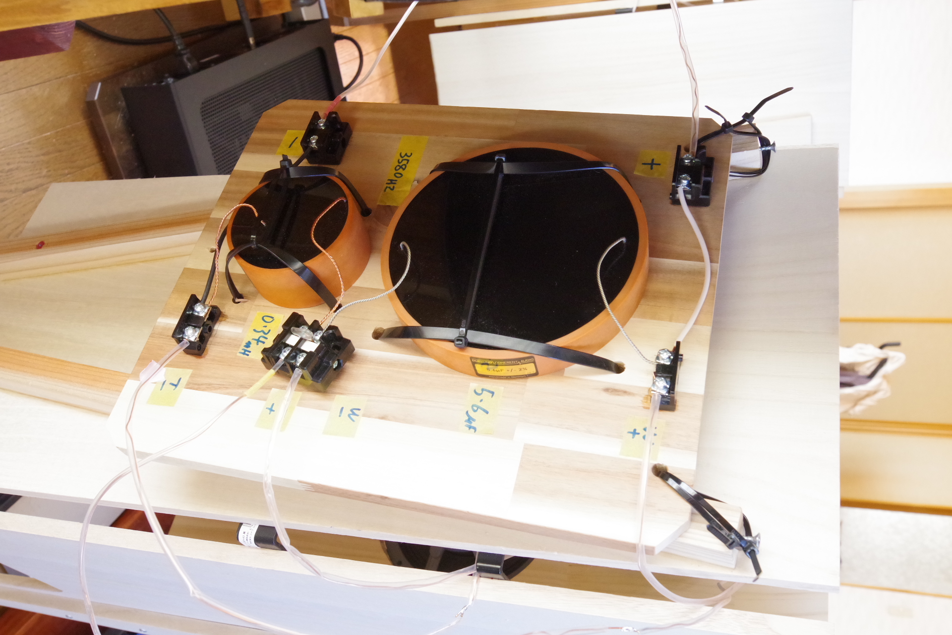

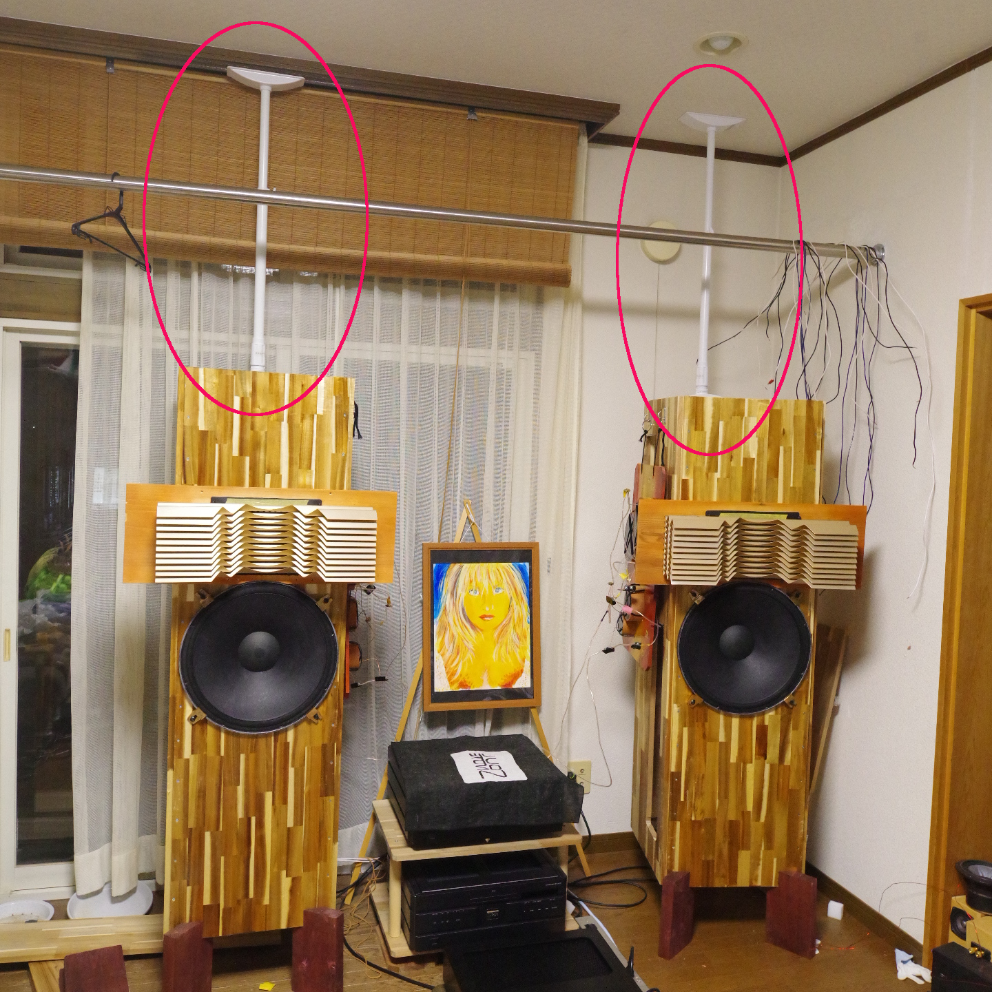

自作スピーカーのこれから 投稿者:NAO 投稿日:2025/12/03(Wed) 01:53 No.2502
自作スピーカーは2系統を開発してきました。どちらも音は良いですが「背が高くなる」「正面面積が大きくなる」点があります。良い音に必要な容積があり、同じ容積でも縦に長いか正面が広いかの違いです。これを統合進化した形に出来るのでは?と思いつきました。
Re: 自作スピーカーのこれから NAO - 2025/12/03(Wed) 01:57 No.2503
新しい知見を元に「全周スリット」(仮称)です。これなら音良いまま比較的コンパクトにできます。注文していたコンデンサとコイルが日本に届き、今週中には入手できそうです。ネットワークを改良しつつ新方式スピーカーを試してみます。
Re: 自作スピーカーのこれから きち - 2025/12/03(Wed) 23:15 No.2504

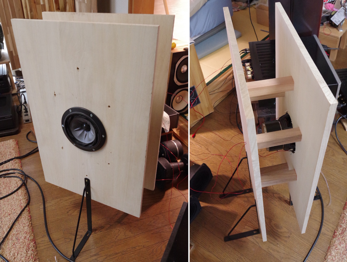

空気ダンプの極少ないスピーカー 投稿者:NAO 投稿日:2025/11/20(Thu) 19:12 No.2493
自作スピーカーあれこれ作っているうちに「箱内の空気がコーンの動きをダンプしているのでは? では空気ダンプの影響の極少ない箱構造ではどうだろう?」 こんな考えで「上下開放」「全周開放」など作ってきました。全周開放は試作で高評価だったので38cm2WAYに拡大して作ってみました。前例が無いので板面積、前後板の間隔は手探りです。ユニット取り付けた所ですが配線まだなので音が出ません。
Re: 空気ダンプの極少ないスピー... NAO - 2025/11/20(Thu) 19:14 No.2494
これは先だって試作した物 思いの外低音が出ます。12cmフルレンジ
Re: 空気ダンプの極少ないスピー... NAO - 2025/11/20(Thu) 19:18 No.2495
近いスピーカーに平面バッフルがありますが大きくなりすぎ、コーン後からの音を無駄にしている所があります。この全周開放の最適な面積、板間隔は把握しつつあります。 これ用の2WAYネットワークの部品を海外へ注文中でまだ来そうにありませんので手持ちの部品で仮組して音の具合を確かめてみます。世界に前例のない?ものなので音出しが楽しみです。

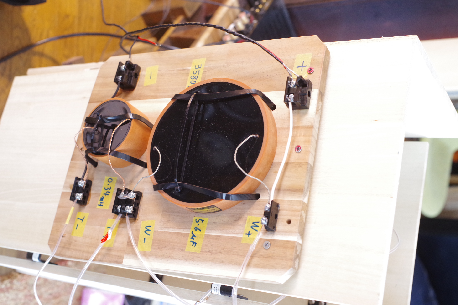

Re: 空気ダンプの極少ないスピー... NAO - 2025/11/21(Fri) 14:00 No.2497
本番用ネットワーク出来るまで仮ネットワークで聞いてみました。約3500Hzクロス6DBです。 D130を中心に075で高域補う感じです。皮膚にびり着く音を感じますが聞きなれたバスレフ箱音ではなく、こもり感のない伸びやかな音でボリューム位置から推測するに能率も高めです。  きちさんの予想どうり38cmをならすには上下開放よりこの形式がよさそうです。
Re: 空気ダンプの極少ないスピー... NAO - 2025/11/21(Fri) 14:05 No.2498
仮ネットワークでこの音ですから、本番用のコンデンサ、コイル付けたらさらに音色と低音が増えるはずです。2枚板を合わせた全周開放は上下開放より横幅取りますが奥行狭く高さが低いので場所環境で使い分けがよさそうです。板面積と板間の距離の最適比率は把握しつつありますがもう少し検証したいです。

Re: 空気ダンプの極少ないスピー... NAO - 2025/11/24(Mon) 22:56 No.2500
2枚板を支えている円柱の棒はねじ止めなので取り外せます。棒を3cm短くして間隔を狭めました。低音の質が上がりました。このスピーカーは左右の間隔による音変化が大きいようです。(左右の壁から距離)奥行きは部屋の都合で試せていませんができるだけ距離とって聞くとホールの残響音が良く聞こえました。なにぶん前例のないスピーカーで手探りですが最適な大きさ、比率などが解ってきました。刮目してまて!?

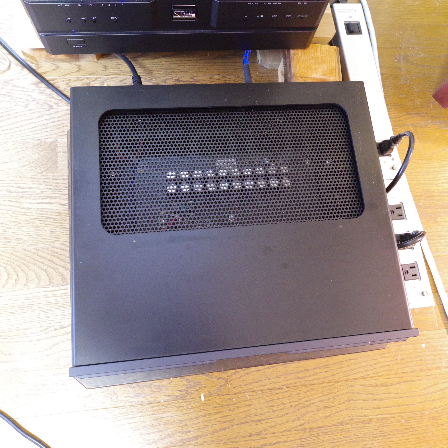

フォノイコ強化 投稿者:きち 投稿日:2025/08/29(Fri) 18:46 No.2458
価格COMなど見ていて、SOULNOTE E-1がディスコンしそうなことに気が付きショップ在庫の最後の1台(ブラック)を慌てて押さえました^^;
メーカーサイトの製品紹介見ると、そのこだわりや回路規模はアナログ全盛期のプリアンプのフォノイコどころではないですね。
SOULNOTE には上があるにせよ、いやはやこのデジタルの時代にこれだけ物量投入したフォノイコがあるとは嬉しくなります。
Re: フォノイコ強化 きち - 2025/08/29(Fri) 18:46 No.2459
色は、A-0に合わせてシルバーに、と思っていましたが、ブラック1台しか残ってなかったのでやむなし・・・

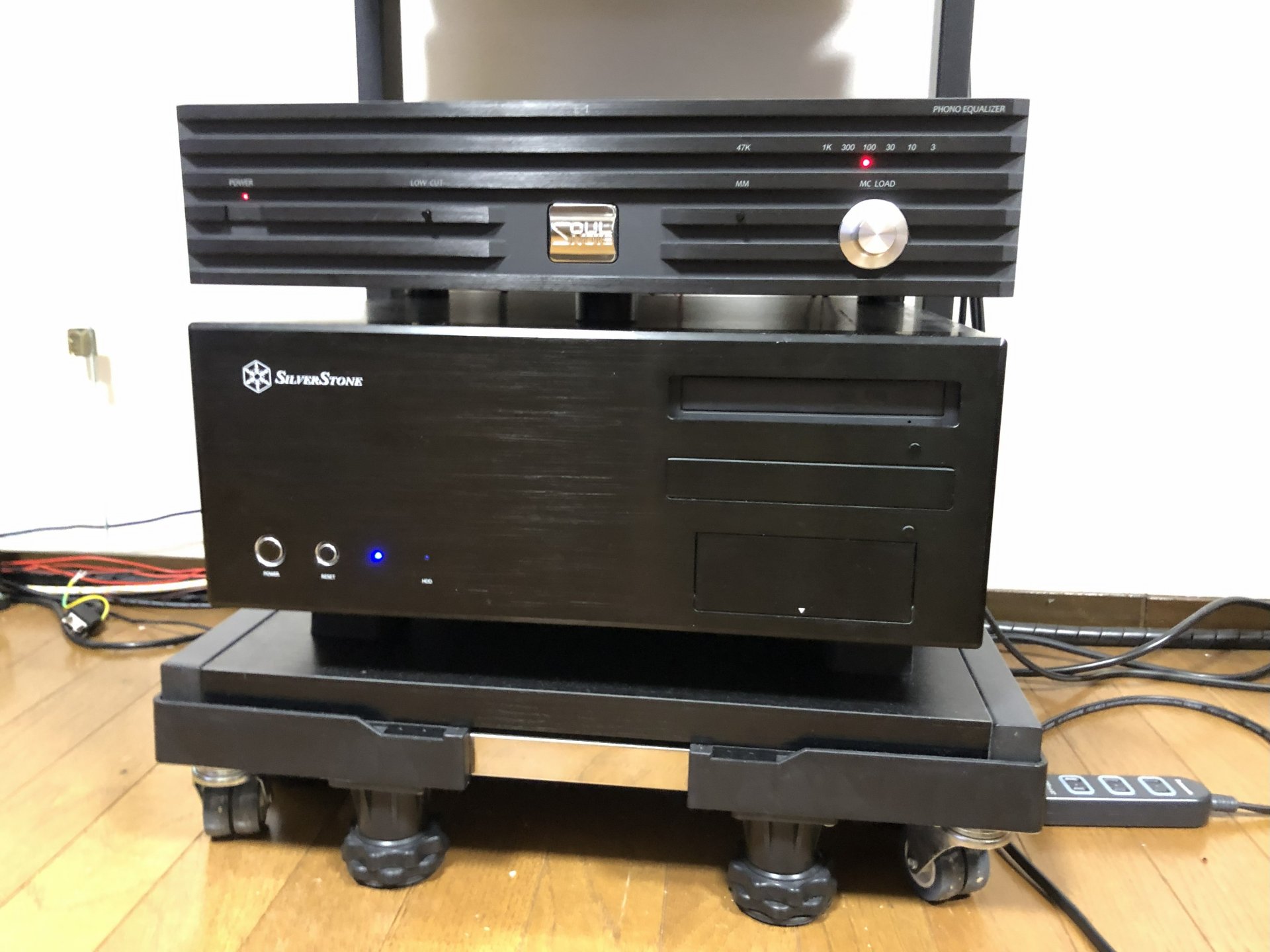

とはいえ、フォノデッキにセッティングするとブラックがピッタリマッチして結果オーライです。
音はあの時代の音どころか前代未聞の熱い音。アナログマスターの強い音をストレートに引き出します。
これは凄い。
Re: フォノイコ強化 NAO - 2025/08/29(Fri) 19:33 No.2460
黒が合いますね−。私は光カートリッジ一本に絞ったのでMC,MMイコライザは導入しませんでしたが、MC/MMにはちょっと未練あります。SOULNOTEの1シリーズはモデルチェンジが噂されるので良い購入判断だったかもしれませんね。
Re: フォノイコ強化 きち - 2025/09/01(Mon) 10:56 No.2461
2シリーズはVer2発表されましたね。
筐体デザインが3シリーズと共通?背の高い2シリーズには似合います。

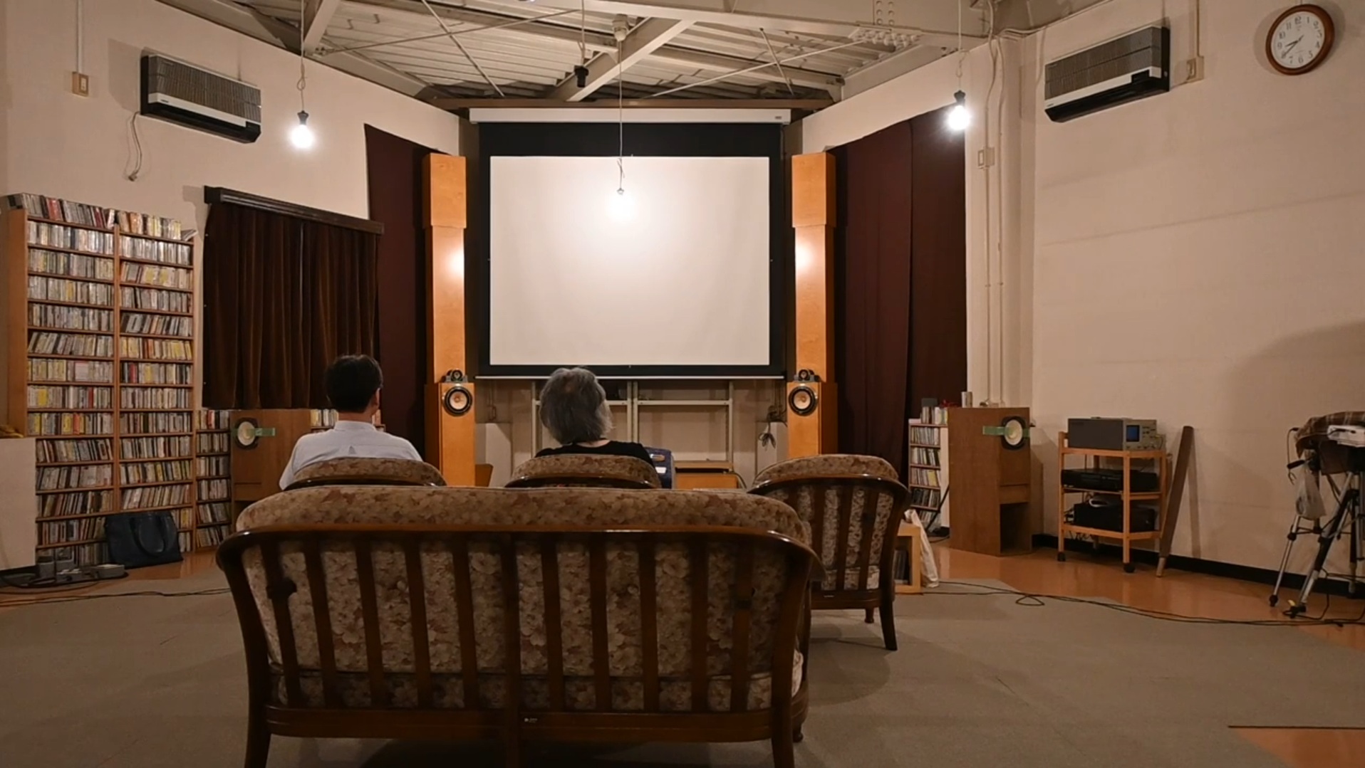

自作スピーカーお披露目 投稿者:NAO 投稿日:2025/08/26(Tue) 12:15 No.2453
自作スピーカー、直接聞いて頂いて感想もらいました。上下開放2way20cmとコーン・ツィーターで「想像を遥かに超える音の広がり、開放感のある、音励磁のような立ち上がりの速さ」という感想で独りよがりな主観ではなかったことに安堵しました。
Re: 自作スピーカーお披露目 NAO - 2025/08/26(Tue) 12:21 No.2454
なじみのオーディオ仲間に誘われ、長野県の「もちづきオーディオ倶楽部」という催しで8月23日に行われました。自作スピーカーの他アンプ(NEC A-10初代)音源入ったレコーダー持ち込みました。参加者による自作スピーカーのほか自作真空管アンプ、自作光コートリッジ用真空管イコライザを聞けて意見交換出来たのは良かったです。
Re: 自作スピーカーお披露目 NAO - 2025/08/26(Tue) 12:30 No.2455
右上が真空管光カートリッジイコライザ、下が真空管プリ、左がパワーアンプです。制作者は無線と実験誌に掲載している方です。
Re: 自作スピーカーお披露目 きち - 2025/08/26(Tue) 22:26 No.2456
おお〜、楽しそう!
試聴された方の感想がすばらしい!
私もバックロードの上下を抜いた音なら想像できますが、ホーンロードも背圧の負荷もなくコーンが自由に動いて能率も高い音はちょっと想像を超えてます。
この方式、何かネーミング考えられてますか?^^
光カートリッジの世界も自作ありメーカー製あり、SOULNOTEのE-2も対応してますね。裾野が広くて惹かれます。
SOULNOTEといえば、エンジニアの加藤さんは、NEC時代にA-10の回路設計に関わったそうで、NAOさんのA-10とSOULNOTEの縁のようなものも感じます。
Re: 自作スピーカーお披露目 NAO - 2025/08/26(Tue) 22:42 No.2457
新しい箱は,ただ「上下開放式」とひねり無く呼んでいますw なにか良い呼び名考えてあげたいですね。
写真は試作した箱で最適な比率を探しました。音は空気録音よりも直接視聴してもらたくて持ち込みました。音はスピーカー後ろから出ている音を有効に使った結果、癖少なく音量多い(能率高い)結果になりました。スピーカー、アンプ制作者の方々と交流出来てよかったです。 SOULNOTE使っていてもA-10初代は手放せない音が有ります。

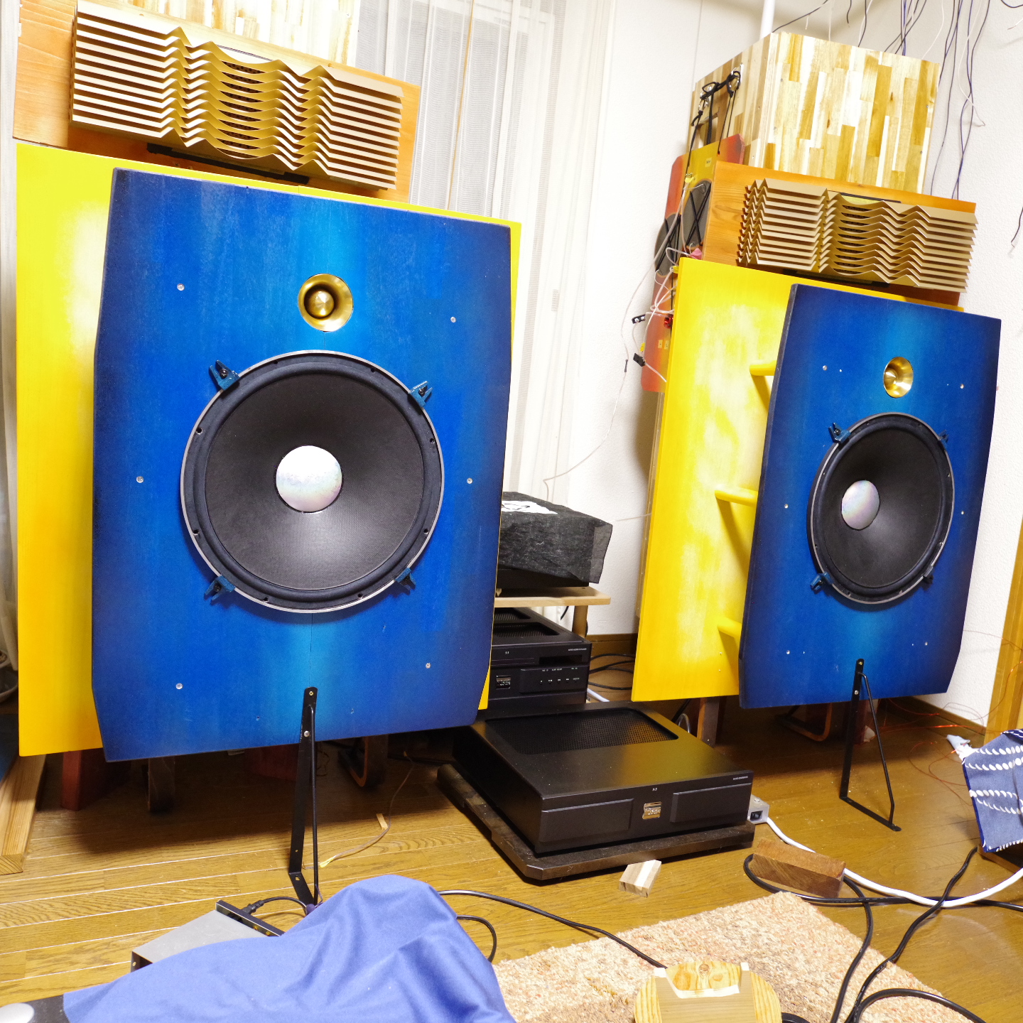

試作を元にしたスピーカー 投稿者:NAO 投稿日:2025/07/10(Thu) 15:59 No.2448
試作した箱と元にメインとなるスピーカー出来ました。このサイズと比率で「良い音がするはず」と寸法決めた結果、過去一大きい箱になりました。内径40cm 45cm 高さ162cm(脚含む181cm) 箱内体積約291L
上下開放式で床から18cm浮かせています。
Re: 試作を元にしたスピーカー NAO - 2025/07/10(Thu) 16:04 No.2449
ドライバー・ホーンと38cmウーファーの3wayでクロス2000Hz、6500Hz 6dB/octです。 前の主力スピーカーよりスピーカー数減っていますが質の高い、低い低域まで伸びた十分な音量がでます。能率の良さと癖の少なさで今まで造ったバスレフ、バックロードホーン、後方開放、パッシブラジエーターより優れています。
Re: 試作を元にしたスピーカー NAO - 2025/07/10(Thu) 16:10 No.2450
上下開放で中のドライバーはベルトで支持しています。試しましたが中に仕切り板、吸音材入れると音が痩せ劣化します。共鳴とも違う仕組みでしょうが未だメカニズムは不明ですがコーン裏からの音を有効に使っているのは間違い無いでしょう。視聴で一番良い低音が出ています。能率も高いです(ボリューム位置による比較)
Re: 試作を元にしたスピーカー NAO - 2025/07/10(Thu) 16:16 No.2451
バスレフで2way造る計画も合ったのですが考案した「上下階方式」により今後の自作スピーカー計画見直しです。利点:音が良い、変な癖が無い、能率高い、制作難易度の低さ 不利な点:背が高くなるので大きさによっては転倒防止が必要 床から浮かす工夫が必要    この「上下開放式」を発展させたアイデアもあるのですがあせらず楽しんで行きます。
Re: 試作を元にしたスピーカー きち - 2025/07/10(Thu) 22:45 No.2452
おおー、ルックスも見事ですね。
バックロードは20年聴き込んで良く知っていますが、
あのホーンロードが有効なのかどうかはかねがね謎でした。
たぶんスピーカーは理論通りには鳴らないのでしょうね。
ノーズコーンの無いロケット?2... 投稿者:NAO 投稿日:2025/06/21(Sat) 21:41 No.2441
ノーズコーンの無いロケット?が良かったので大型ユニットはどうか? 期待を込めて38cmフルレンジJBL D130で検証するため専用箱造りました。上下の開口部を斜めにしていますが吸音材、仕切り板なしのスカスカ構造です。モノラル音源で聴きましたが凄く良いです! バスレフの特定音のボン付きが無く後方開放よりもスピーカー後ろかの音が無駄なく出ている感じです。なぜだか理屈は不明です。
Re: ノーズコーンの無いロケット... NAO - 2025/06/21(Sat) 21:42 No.2442
下部は床の反射を利用し音が手前に来る狙いです。
Re: ノーズコーンの無いロケット... NAO - 2025/06/21(Sat) 21:48 No.2443
内部は1号と同じほぼ中央に取り付けスカスカです。吸音材、仕切り板いれると音の抜け、バランス悪くなるような気がします。筒の形状含め検証して行きたいです。音はバックロードよりも癖が少なく能率も高く感じます(各形式の箱で聴くボリューム位置から)見た目に反してバランス良い素直な音が出るのが不思議です。 今後の自作スピーカー作成計画に反映させます。
Re: ノーズコーンの無いロケット... NAO - 2025/06/24(Tue) 22:10 No.2444
中のユニットを変え2way化してみました。ユニットの個性はそのままに主に低音が良く出ます。ユニットの後ろから出る音を有効に生かしている感じは後方開放、バスレフ、バックロードより音色が自然かつよく出ています。中にに仕切りを入れてみましたが音が低下感じて入れない方が良かったです。同じ作例が見つからない箱ですが今後のメインになりそうです。
Re: ノーズコーンの無いロケット... きち - 2025/06/29(Sun) 19:53 No.2445
この方式は目からうろこですね!誰も気づいてない。
長岡さんは理論ありきだったのでこれに辿りつかなかったのではと思います。
晩年移行した共鳴管はこの形に近かったですが、実は共鳴させる必要がなかったということなんですね。
Re: ノーズコーンの無いロケット... NAO - 2025/06/29(Sun) 21:35 No.2446
世界中探しましたが同じ仕組みの箱は見つけられません。共鳴管は片方塞いでいますが両方開いているのがポイントでしょう。その後検証続けて内径はスピーカーの口径程度、筒の高さは口径の4倍程度で効果ありでした。また小口径ではどうか? 5cmフルレンジで試しましたがサブウーファー使っているのかと思うバランス良い低音出て驚きましたw
